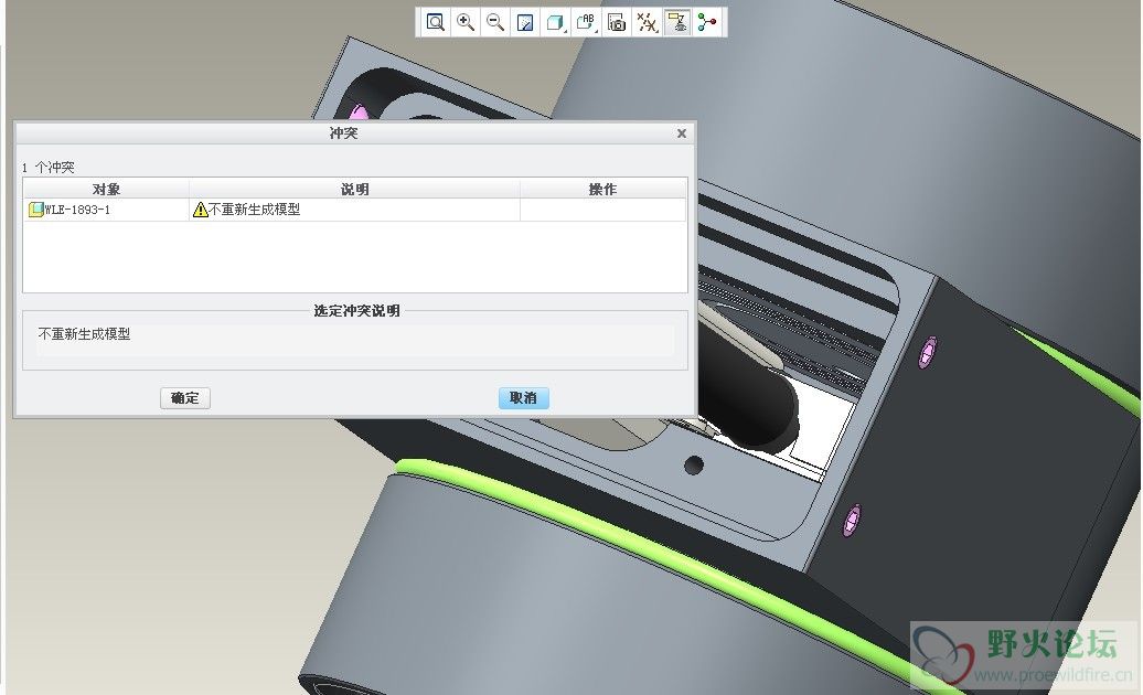

发表于 2012-8-12 19:25 | 显示全部楼层 |阅读模式
无标题.jpg 保存文件时出现冲突如图示,怎么解决?
279
361
发表于 2012-8-12 20:03 | 显示全部楼层
按确定就解决了。暂时没发现会有如何影响或其他办法。

 楼主| 发表于 2012-8-12 22:23 | 显示全部楼层
原帖由 脑细胞 于 2012-8-12 20:03 发表
多点一次能解决,但总觉得那里有点不对。

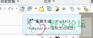

发表于 2012-8-13 09:20 | 显示全部楼层
config配置文件里,下项设成
mass_property_calculate    by_reques
保存时不弹冲突框,但是工程图重量不会自动了,一直苦恼无解,求高手

654
851
发表于 2012-8-19 19:50 | 显示全部楼层
原帖由 hc_yml 于 2012-8-13 09:20 发表
config配置文件里,下项设成
零件模型下 “再生” 一下,在工程图里也 重生下就可以了, 不算太麻烦吧,

发表于 2012-12-5 11:52 | 显示全部楼层
只要重新生成就可以了。
