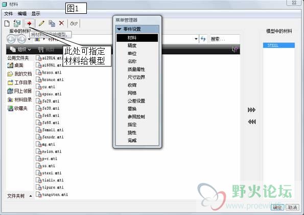

大家好!
我在使用Mechanic的时候遇到这样的问题:
在零件设置中的材料菜单中有“”这个图标,可将材料指定给模型。如下图1:

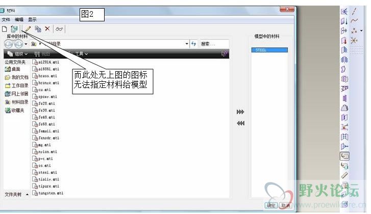

而在Mechanica中加材料的时候,却没有遇到这个给模型指定材料的菜单。如下图2:
请教各位,这该如何解决?是否Mechanica中加材料的链接目标有错误?如何修正?

发表于 2008-7-23 21:06 | 显示全部楼层
不要点那箭头,确定就可以了

发表于 2008-7-24 20:29 | 显示全部楼层
1、“属性”,“材料”
2、“属性”,“材料分配”
第1步你做过了,请做第2步
发表于 2008-7-25 12:13 | 显示全部楼层
自己又试了一下,管理员说的是对的。
在下的做法供楼主参考:在设置组件材料之后,进入材料分配的窗口(material assignment),里面的material和material orientation都需要设置好,材料设置就算是完成了。
BTW,这里感觉这个设置不是很好,应该增加一个材料未指定的提示功能。事实上在下事先其它的材料设置都已经完成了,就差material orientation那项是none没有设。点击确定却没有提示,搞的在这里卡了一天都没法子……

发表于 2008-7-26 21:27 | 显示全部楼层
1、“属性”,“材料”
2、“属性”,“材料分配”
如果嫌两步麻烦的话,可以不用做1,直接做2即可
