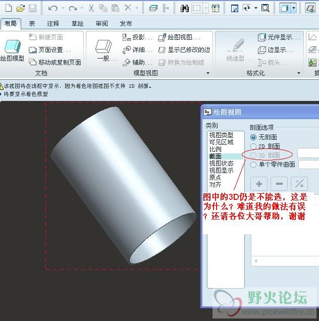

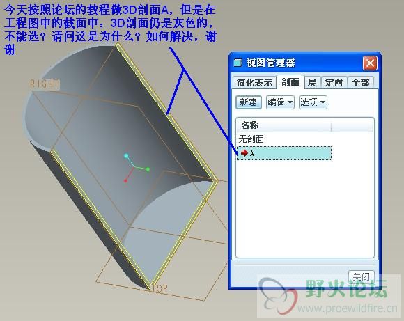

今天按照论坛里的教程做的,但是N次都不能用,见图
[ 本帖最后由 weiyu 于 2012-8-12 13:21 编辑 ]

哪个教程给你说了像你那样做是3D呢,你那是2D

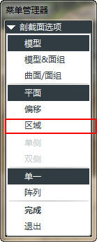

想用3D剖面那个做剖面的时候选择“区域”

 楼主| 发表于 2012-8-12 13:20 | 显示全部楼层
谢谢,野火老大,小生明白了!
