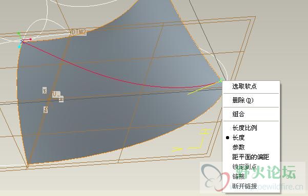

发表于 2008-7-23 16:09 | 显示全部楼层 |阅读模式
各位高手 为什么我不能把曲线设置成和曲面相切啊?[localimg=400,225]1[/localimg]

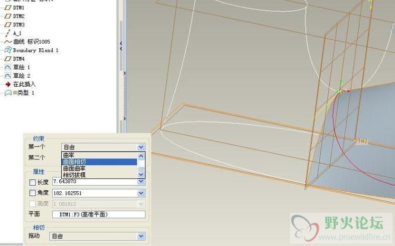

发表于 2008-7-23 19:26 | 显示全部楼层
在零件档不能的话进到造型模块

 楼主| 发表于 2008-7-24 08:14 | 显示全部楼层
图来了
都不行啊 急死我了 高手指点一下

发表于 2008-7-24 13:08 | 显示全部楼层
把PRT传上来看看.

发表于 2008-8-7 16:44 | 显示全部楼层
你那个线是在cos曲吗,
看清楚你曲线的端点,应该设成与那个基准平面垂直吧

发表于 2009-1-7 15:47 | 显示全部楼层
你的点可能不在面上
