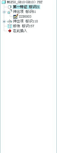

下载了一个标准件库,打开一个标准件,看它的模型树里第一项是伸出标识,单击右键可进行草图编辑,但是我们平时画零件的时候,都是拉伸的,但是这里显示的是伸出项,这个是通过什么做到的,和普通的拉伸功能有什么区别?

伸出项就是加材料,第一个是拉伸,第二个是旋转,你看前面那个图标

我的意思是一般情况下,是模型名称是拉伸,但这里是伸出项 标识61,这个是经过重命名的吗?

看来很多都是从野火过来的,,野火之前的版本比如2001 就是 拉伸或者旋转 加料就 有 伸出项标识之类 的,,

软件版本不一样,翻译的不一样,自动出来的

软件版本不同
