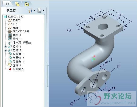

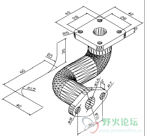

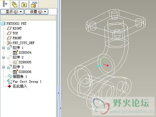

用笛卡尔先把点创建好 再用曲线 单一半径

你看看,是不是这样的
11.prt.rar

proe4.0m040
1.prt.rar (43.16 KB, 下载次数: 6)

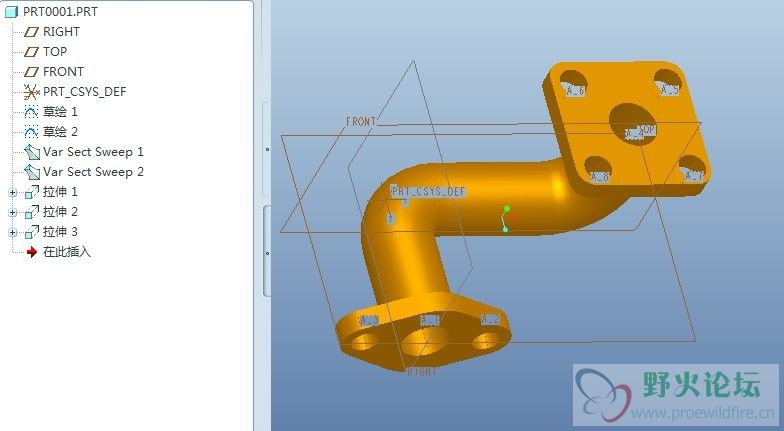

很简单的东西的,多多练习就好了
其中有的尺寸木有标注,只按比例大体画了一下
lingjian.prt.rar

楼主图上的网格是怎么搞的??
