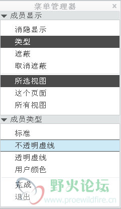

发表于 2012-8-9 23:32 | 显示全部楼层 |阅读模式
在做一些设备装配图的工程图时,怎么实现一些与该装配图相关的部件成为双点划线?想说明该部件与双点划线的部件装配关系?且该双点划线的部件不在明细表中出现。
发表于 2012-8-10 06:41 | 显示全部楼层
元件显示,透明虚线,明细表里排除

发表于 2012-8-12 08:55 | 显示全部楼层
有个元件显示的命令图标,旁边还有个边显示的命令图标,按你的要求用元件显示,在弹出框中选择类型——根据自己需要选择要操作的视图,是本页面所有的视图还是你选定的这个视图,然后选择你要变线的零件(要是组件可以按右键,会选定这个零件的父项,可继续再高一级父项。。),点击小弹框的确定(或中键),进入下一级选择(选项有透明虚线、不透明虚线等等),看你的需要这个要虚线零部件挡不挡后面的零部件,不挡后面选透明,挡后面选不透明。
(与类型同级的还有个遮蔽,这个用于让某个零部件不显示)
要将改变线的零部件在明细中不显示,可以用重复区域的过滤器,设定过滤规则,可用名称或图号等等

 楼主| 发表于 2012-8-14 22:55 | 显示全部楼层
原帖由 hc_yml 于 2012-8-12 08:55 发表
有个元件显示的命令图标,旁边还有个边显示的命令图标,按你的要求用元件显示,在弹出框中选择类型——根据自己需要选择要操作的视图,是本页面所有的视图还是你选定的这个视图,然后选择你要变线的零件(要是组件可 ...
谢谢!按照你的方法已实现。好象重量没有减少。有点遗憾!
