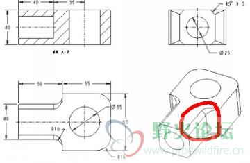

23223FF8-D8A8-4692-9EE6-106EE0AF5B90.jpg 这个零件标示的部位怎么画,哪位大侠解决一下,最好能上传prt,非常感谢

发表于 2012-8-10 09:17 | 显示全部楼层
只做了你需要的部分
prt0001.prt.rar
74.77 KB, 下载次数: 64

发表于 2012-8-10 17:13 | 显示全部楼层
先旋转,后拉伸切除出40和65两处尺寸和R10也行吧!

发表于 2012-8-13 16:30 | 显示全部楼层

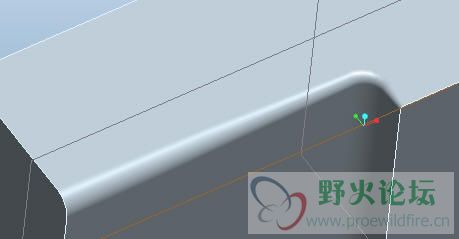

回复 5# jsycxhr8888 的帖子
人家倒的直角,不是圆角。。。
48
60
发表于 2012-8-13 16:47 | 显示全部楼层
我是用扫描混合做的
84
91
发表于 2012-8-13 19:55 | 显示全部楼层
不错 都是强人
47
55
发表于 2012-8-14 22:12 | 显示全部楼层
倒角再圆角
