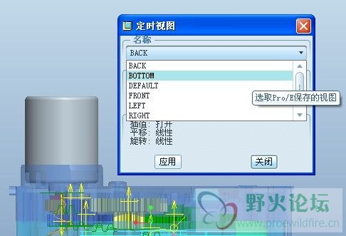

在机构模块中生成动画,怎样实现视角的调整?比如说1到10秒,显示整体的运动,10到20秒对局部工作部分进行放大,显示部分运动?就是实现视角的调整,能够平稳切换视角
注意是在机构模块中,不是在动画模块中,要导出动画。由于本人水平有限,对动画模块实在是不太了解
请各路高手不吝赐教!如果在动画模块中能实现,还请多多指导!

在 菜单——应用程序——动画  里面有个叫“定时视图” 的工具

“定时视图”工具我倒是知道,我不知道怎样让整个装配体运转的情况下调整视图,我定义“定时视图”后视角可以调整,但是整个机器是不动的,没有运转,怎样让机器在“动画”模块里运动起来呀?像是在“机构”模块里那样动起来?
