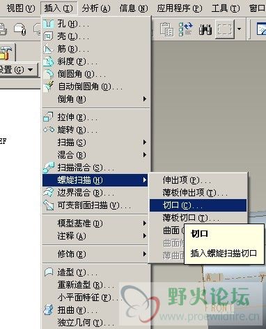

1.选择 螺纹扫描-切口

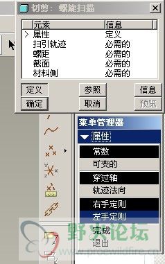

2.按系统提供的选择

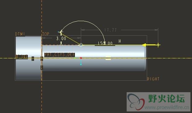

3.选择绘制平面(输入螺距)
4.绘制扫描线 (绘制在外圆线上   斜线是螺纹倒角   选择好 起始点)

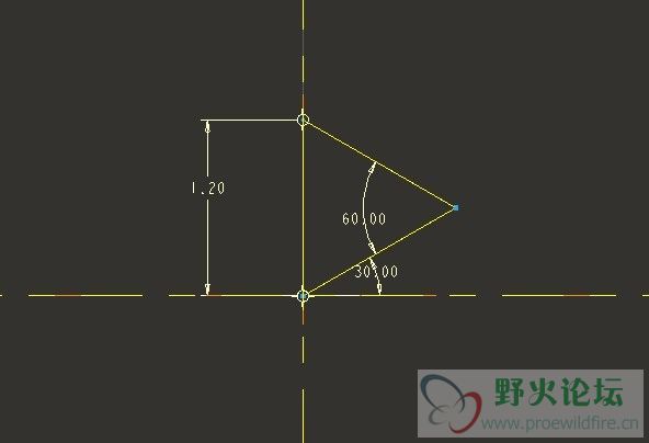

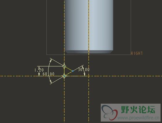

5.绘制牙型(高度要小于螺距  不然会出错的)
最后预览下  可以就完了
