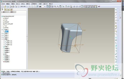

发表于 2012-8-8 23:36 | 显示全部楼层 |阅读模式
下图怎么镜像操作?

发表于 2012-8-9 08:14 | 显示全部楼层
先选你要镜像的特征,再点击《镜像工具按钮》,选择一个基准面或平面(如TOP面)就OK!

发表于 2012-8-9 08:34 | 显示全部楼层
编辑--特征操作--镜像 :lol

发表于 2012-8-9 08:50 | 显示全部楼层
有两个方法:
1.选中零件的名称,然后点镜像,选择一个面,OK   (这个方法会把所有参照也一起镜像过去)
2.鼠标选中实体(要是全红色状态),长按右键,出现“实体曲面”,选中实体曲面,然后复制,镜像,最后合并,OK。

发表于 2012-8-9 13:05 | 显示全部楼层
回复 楼主 zhxl0626 的帖子
选中要景象的东西,直接镜像

回复 2# XYM 的帖子
这个有点复杂   我开始是这样做的   可是做了好久都没有做出来
