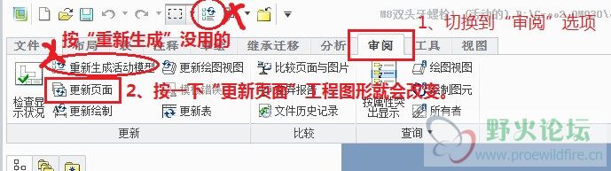

楼主: 283012521
[求助] 我用的是CREO M0100这个版本,工程图不能自动更新

发表于 2013-2-3 16:25 | 显示全部楼层
这种情况是“保存副本”再编辑副本时,工程图没有自动更新。按下图可以解决:

发表于 2013-3-2 20:39 | 显示全部楼层
审阅-》更新视图 才是正解

发表于 2016-8-9 13:40 | 显示全部楼层
config 设置auto_regen_views 为yes即可。

发表于 2019-4-26 09:08 | 显示全部楼层
config.pro 里配置 auto_regen_views 自动更新绘图
根据大神的指教,增加这条确实可以解决

发表于 2020-7-27 16:23 | 显示全部楼层
Creo4.0,config设置后还是不能自动更新,正版软件。还是需要审阅》更新页面。
