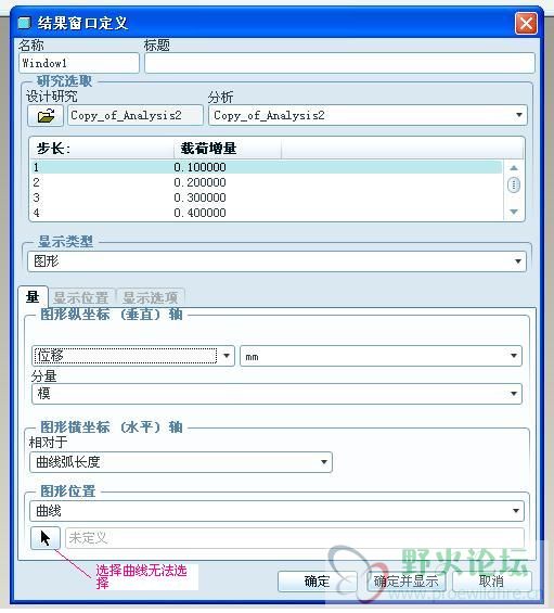

[求助] mechanica分析结果中,显示类型:图形;图形位置的曲线无法选择。

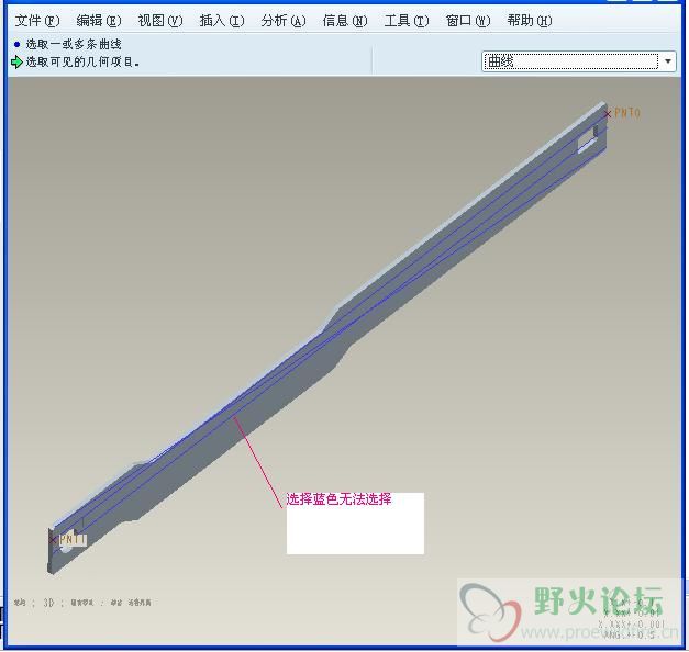

蓝色的曲线是怎么做出来的?

是我画上去的曲线,以为可以选择这个曲线,作为分析用。结果不可以。。。。
现在我采用了体积区域的方法。

就是了,你画的线和实体非亲非故的,当然不行了

或许是我太高估PROE的能力了,或者说我对某些操作还不知道。
对于这个模型我想做的是:对它受力分析后,做出该板簧弯曲的三维模型,以为可以通过做曲线的方式来求的变形量,结果曲线无法选择,只好通过做体积区域的方式来求的变形量,然后通过“曲线-自文件”的方式来创建骨架折弯所需要的曲线,结果效果还可以,我觉得PROE应该还有更好的方法,不知道有没有人研究过??????

你的曲线是零件中心线的话可以这样,画零件的一般,用对称约束,就可以选那条中线了

但是如果这个零件有孔,像我上面的这个图,你就不能用对称约束来找到变形曲线的。

回复楼主:文件路径不要有非英文字符就没有问题!

你零件是参照线画的吗??或者你的线是参照零件画的吗?、如果是的话,好像可以。
