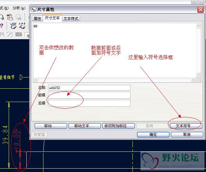

标直径的时候怎么标个数?比如说4-φ5,好像不好把数量加上去的吧?

发表于 2008-7-23 12:46 | 显示全部楼层
给你截个图看看:

发表于 2008-7-23 12:48 | 显示全部楼层
标准答案

发表于 2008-7-23 15:51 | 显示全部楼层
2#标准,感谢分享来的,!
