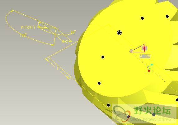

如图想圆周阵列,可是为什没有角尺寸呢,如何才能圆周陈列呢?

我知道可以轴阵列,不过如下图,别人可以用尺寸陈列出来,而且有图中红色的尺寸,可我怎么搞都不会出现如图的红色尺寸,不知道是怎么搞出来的?

发表于 2012-8-8 21:46 | 显示全部楼层
那是老方法了,复制旋转下或者创建个基准平面就出来了

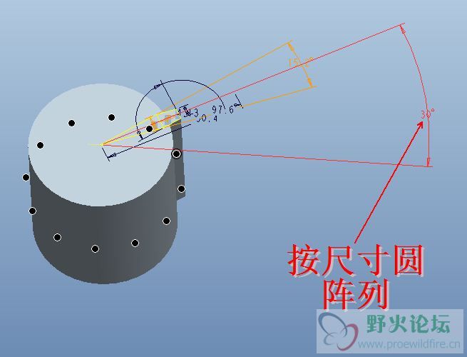

5.0没有人用这样阵列了,学习这种方法还可以,附件是按尺寸的阵列方法。

你要在第一个里面草绘的时候有标注角度尺寸
