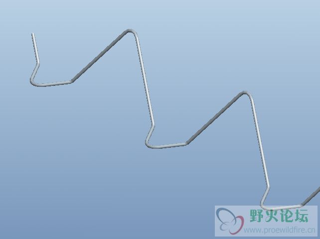

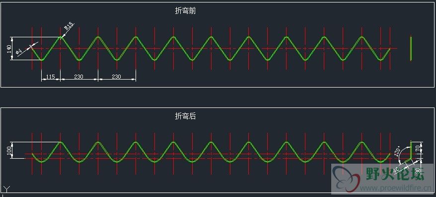

发表于 2012-8-7 14:58 | 显示全部楼层 |阅读模式
图片里的折弯怎么做?
84
 楼主| 发表于 2012-8-7 16:02 | 显示全部楼层
人呢?这个实体咋画呢?
84
 楼主| 发表于 2012-8-7 16:26 | 显示全部楼层
求救哇。。。。

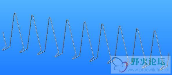

406
566
发表于 2012-8-7 18:56 | 显示全部楼层
我提供一种展平折弯的方法。尺寸可能有出入,特别那个140。
md0077001.prt.rar
70.84 KB, 下载次数: 16
202
271
发表于 2012-8-8 12:10 | 显示全部楼层
楼上的兄弟,铁线也可以在PRO/E中展开和折弯吗?
我通常是用扫描或VSS哦,另外你的版本是1.0还是?
