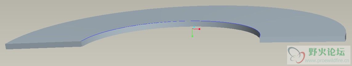

遇到一个需要沿中面展平的叶片,始终无法展平,希望得到大侠们的帮助
沿扫描曲线方程为x = 330 * cos (10+ t * 160 )
z = 330 * sin ( 10+t * 160 )
y = 35*t
扫描截面为厚度矩形长350 宽20
prt为4.0版本
顺便问一下,这叶片采取何种加工方式。叶片有2000多件
[ 本帖最后由 张学文abc 于 2012-8-7 12:54 编辑 ]

用曲面展平了再导入钣金件里面
