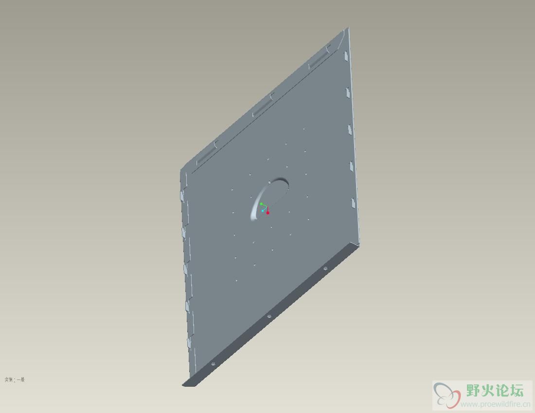

[localimg=400,300]1[/localimg]首先非常感谢这个网站平台,给我很大的学习帮助。在这里学到了好多有用的东西,也非常感谢那些热心的人。愿这网站越办越好!

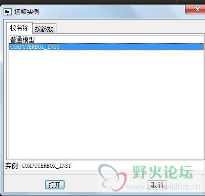

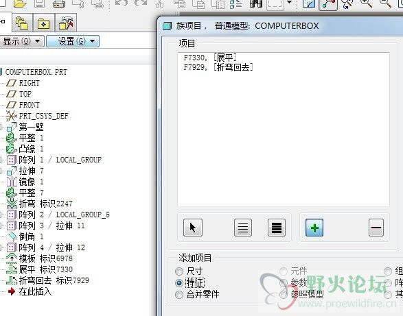

言归正传,我搞了个电脑机箱,想在工程图中把展开后和折弯回去的两种特征表现出来。可在添加折弯回去特征的时候说不能检索,是什么回事了,应该怎么解决。
如图所示:

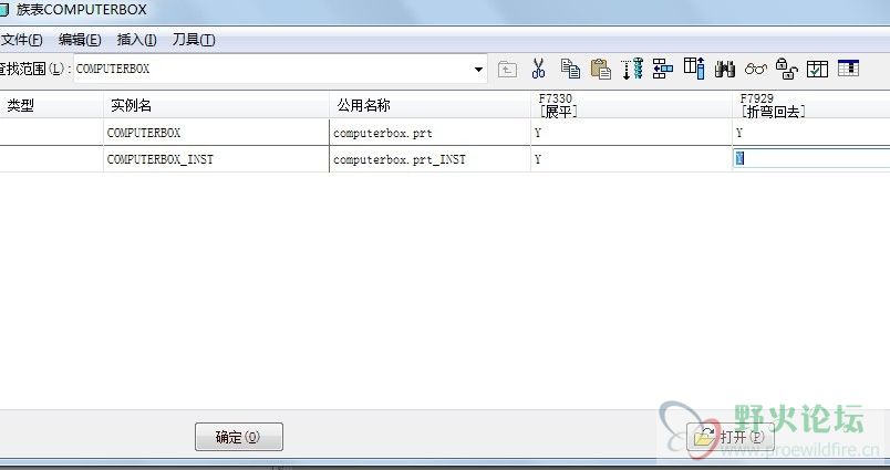

这种情况有二种方法。
一种是用简化表示。在视图管理器中新建一个简化表示。把你最后面的一个特征简化掉。然后工程图是就可以添一种简化的模型(这个模型是展平的,原模型是正常的,)。
另一种是用你的这种族表法。族表法也把你最后一个特征选上。第一行用Y。第二行用N。这样二个模型是有分别的。Y是正常的模型。N是展平的模型。
但是在钣金中。展平和正常的好像是自动族表化了。不用自已搞的。工程图中可以直接调用的吧。(也可能我记成SolidWorks中的)记不清楚了
