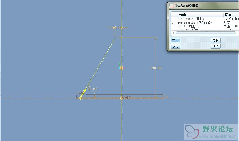

我在论坛上下载了一个零件模型,是螺旋扫描的。

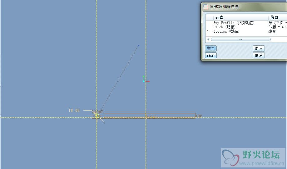

其扫描轨迹和截面是如下这样的:

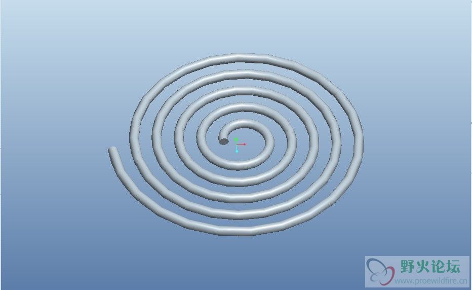

其结果是这样的:

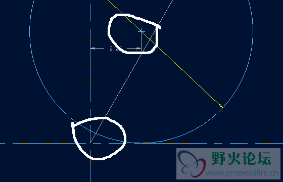

而我也照着样子做了一个,然而结果却是这样的:
请问我到底是哪里做错了。
附上原来的那个文件:

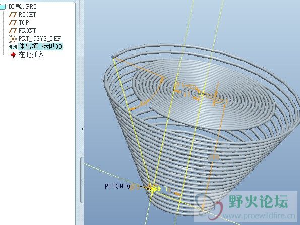

发表于 2012-8-7 00:00 | 显示全部楼层
仔细看看草绘的参照 是有差别的!

发表于 2012-8-7 00:10 | 显示全部楼层
发个给你对比
发个给你对比!
ddwq.prt.rar
36.59 KB, 下载次数: 22

约束不同。
你要把截面的定位点约束在水平面上。如你这里要圆心约束在TOP面上。
