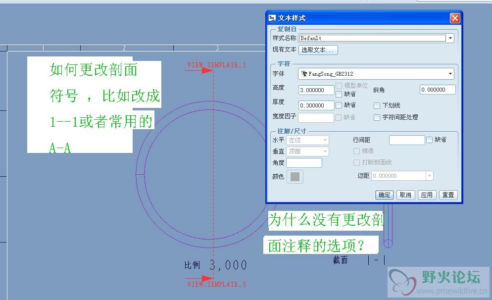

工程图中为什么剖面符号会这么奇怪,为什么不是A——A,或者1-1之类的,而且也不能更改,求助各位大侠!?怎么更改????????

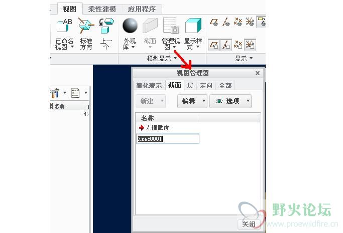

发表于 2012-8-6 20:13 | 显示全部楼层
看看下图

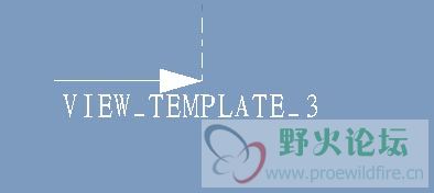

 楼主| 发表于 2012-8-6 21:01 | 显示全部楼层
它还是会有“VIEW TEMPLATE --”的前缀,怎么样才可以去掉这个??????????????????
 楼主| 发表于 2012-8-6 21:08 | 显示全部楼层
怎么去掉前缀名字???????????

发表于 2012-8-7 09:31 | 显示全部楼层
make_proj_view_notes 设置成no试试啊
