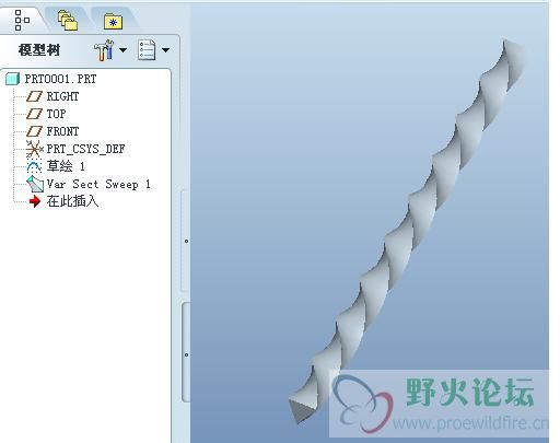

发表于 2012-8-6 18:23 | 显示全部楼层
抽象的问题总有抽象的回答。——扫描,在关系里添加角度参数。

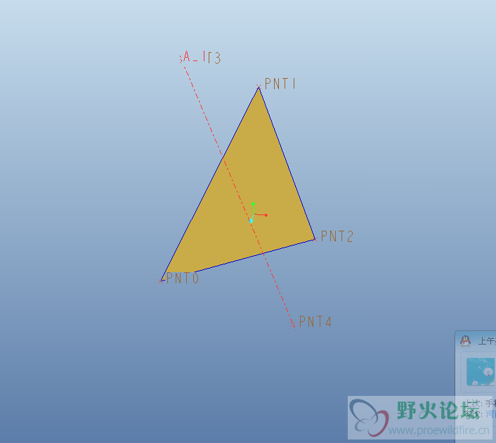

 楼主| 发表于 2012-8-17 10:33 | 显示全部楼层
QQ截图20120817102923.png 就是这个三角形的截面绕基准轴A_1旋转并且生成实体,能不能做出来呢
prt0019.prt.rar
42.51 KB, 下载次数: 5
310
498
发表于 2012-8-17 13:42 | 显示全部楼层
只能绕在截面同一平面的直线旋转,可以不做中心线,但也只能选取同平面直线

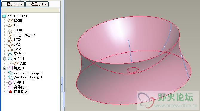

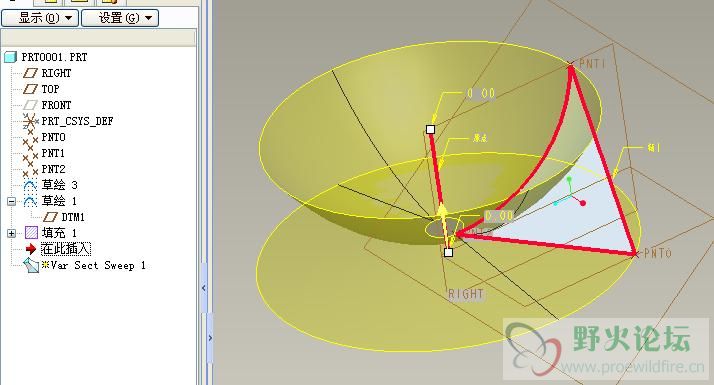

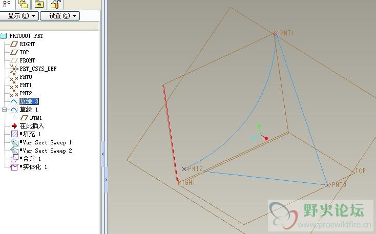

发表于 2012-8-17 14:20 | 显示全部楼层
如果轮廓不是很复杂的话可以试试用vss做
1、做一条与截面回转轴线方向等高的直线
2、选择直线作为主引导线,截面轮廓作为辅线
3、草绘圆形截面,可以是圆弧,原点选择主引导线起点,圆与截面轮廓共线
1.prt.rar (44.36 KB, 下载次数: 11)
proe4.0M040
