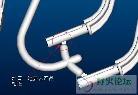

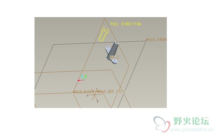

小弟初学proe,做到塑料模具设计的时候,遇到问题一直没解决,问题如下
在创建铸模时只出现主流道和分流道,而没有铸模零件显示如图显示
呵呵,初学的小菜鸟,希望各位多多指点!

发表于 2008-7-23 12:49 | 显示全部楼层
你的流道没开通产品,
 楼主| 发表于 2008-7-23 15:40 | 显示全部楼层
不懂啊具体在哪开啊能否具体点啊

 楼主| 发表于 2008-7-26 10:39 | 显示全部楼层
估计不是水口问题,我想应该是分型面选错了。我再试试,呵呵谢谢指导了
