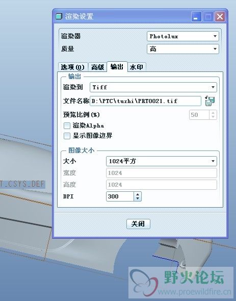

proe没有找到和dpi相关的选项,渲染输出图片分辨率都是72/96 dpi,怎么提升到300dpi?
用PS新建一个300dpi的,再把proe渲染图导进去 这种办法除外!
(别说什么用keyshot这类的,keyshot设置了300dpi后,输出的图仍然是96dpi,
我也不觉得keyshot比proe的效果好多少,proe 5.0 的渲染 其实很好用的,一点也不难)

渲染设置,输出项里面有。
45
发表于 2012-8-5 23:44 | 显示全部楼层
渲染设置,输出项里面有。

由于图片发不上去,就不发了
文件/保存副本/类型:*.JPG(选择保存格式)/分辨率 DPI (选项中有 100-600)
