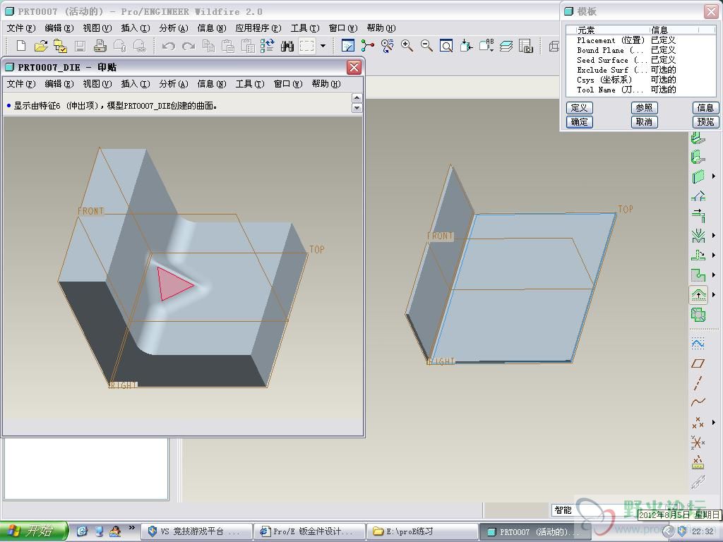

做角筋总是“特征失败,无效基准平面”,哪位高手能给个正确步骤,小弟先谢了!

你模具的内R 应该与产品的外R 一样.

我帮你弄好了.你下载看看.
513
648
发表于 2012-8-6 18:09 | 显示全部楼层
附件请下载.
ok_rib.zip
279.92 KB, 下载次数: 13
 楼主| 发表于 2012-8-6 21:55 | 显示全部楼层
4楼谢了,我用5.0做没问题,用2.0做平面成形也没问题,但做角筋就出问题,所以我想要步骤,如果没有就算了,我用5.0也学了其他方法

你个猪头 ,不会下载附件查看步骤啊.

楼上叫的好肉麻哦 我也觉得5.0可以做,4.0做不起来。
