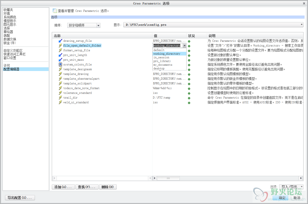

如何改变creo2.0启动时默认的工作目录?  求大侠指点
654
851
发表于 2012-8-5 20:20 | 显示全部楼层
右击 快捷方式--起始位置  写上你的路径就可以了,  基本上是个入门的人都知道的事了,

 楼主| 发表于 2012-8-6 22:13 | 显示全部楼层
那还有一个启动目录是怎么修改的?
1286
47486
发表于 2012-8-7 07:05 | 显示全部楼层
就是前面说的那样改的,启动目录就是启动时默认的工作目录

发表于 2015-6-3 10:13 | 显示全部楼层
http://www.proewildfire.cn/forum.php?mod=attachment&aid=MTc4NDQyfDEzNWUxMmQyfDE3NTYwMDMwOTJ8MHw%3D
配置里面可以设定为启动目录,如下图:
