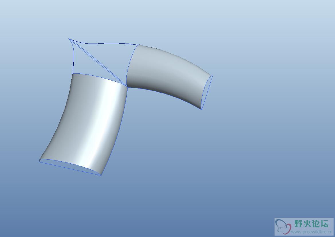

如下图要求俩曲面按曲线做曲面连接,连接的曲面必须是和俩曲面相切的。当然只要按曲线的把整个曲面都画出来也可以,不一定要按我给定的曲面连接。比较急……
prt0004.prt.rar
115.65 KB, 下载次数: 69
这是用5.0画的图

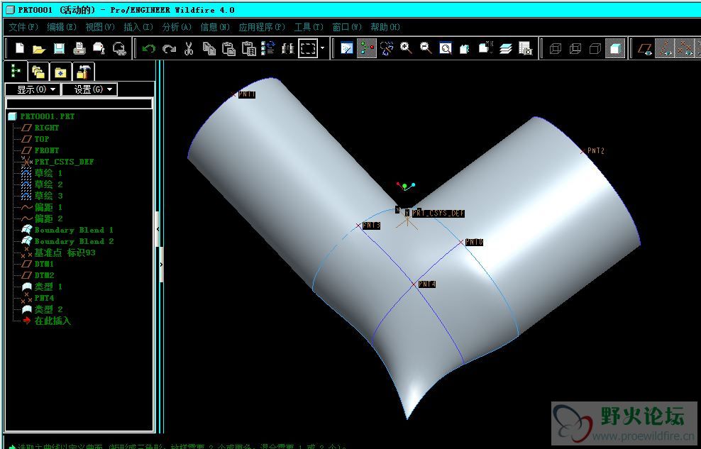

倒圆角就可以了

2楼画的有些接近了,可惜我没有照片不然就传上来看看,这其实是电工工具的一个手柄外壳,我去面试不知道怎么画,所以在这里问
