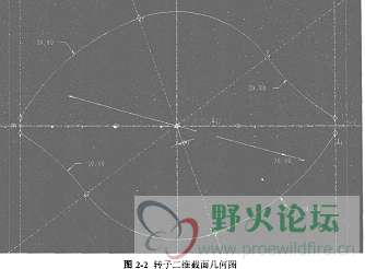

螺旋线方程分别为:长棱为x=21.9*cos(t*76+90)
y=21.9*sin(t*76+90)
z=76-2*3.14159265259*21.9*(t*76)/tan(30)/360
短棱方程为:x=21.9*cos(t*78)
y=21.9*sin(t*78)
z=2*3.14159265259*21.9*t*78/tan(45)/360
草绘截面如下
1087
1332

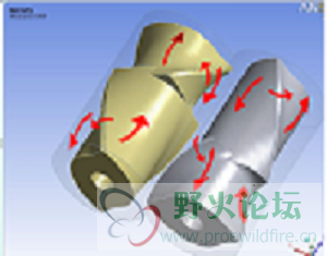

这个是橡胶机械行业的一个核心部件

发表于 2012-8-5 18:45 | 显示全部楼层
请楼主把截面图再放清楚一些些勒。 这看着有些痛苦。

发表于 2012-8-5 18:57 | 显示全部楼层
两根竖线的尺寸看不到,还有标了直径的那个看不到哦。

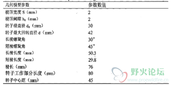

 楼主| 发表于 2012-8-5 21:12 | 显示全部楼层
跪求密炼机转子的画法,急!!!
转子的根直径为30mm,棱顶宽度为2mm,转子棱的突起部分与凹陷部分的曲线均为半径30mm的圆弧。
406
566
发表于 2012-8-6 18:16 | 显示全部楼层
棱顶间隙看不懂。最大回转走私看不懂。棱长看不懂。转子工作部分长度看不懂。所以有了下图所示的图和模型。
要是你懂,你就看着调一下参数吧。
