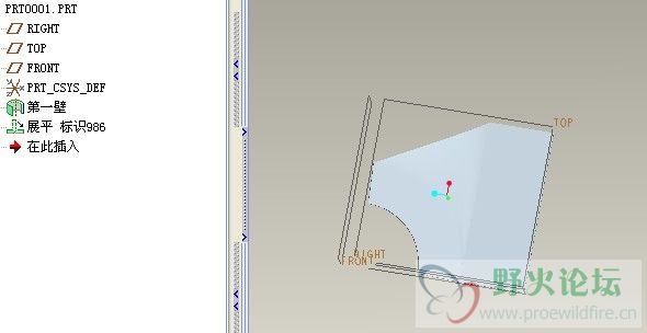

那位大哥大帮帮忙吧
变径管
变径管
 楼主| 发表于 2008-7-23 10:47 | 显示全部楼层
关于变径管展平的求助
管型直径大端50mm长60mm小端直径30mm长40mm中间斜面30度,大小端与斜面之间圆角r10mm,将此管件展平成为平面材料,在卷成管件
发表于 2008-7-23 20:35 | 显示全部楼层
你创建个 缝 试下,或者把模型直接创上来
 楼主| 发表于 2008-7-28 13:30 | 显示全部楼层
需要展成平板后,作落料模具

 楼主| 发表于 2008-7-31 09:15 | 显示全部楼层
关于变径管展平的求助
能按我说的做个型-试试吗
发表于 2008-7-31 20:42 | 显示全部楼层
你直接把模型做好发上来吧
90
130
发表于 2008-9-23 09:22 | 显示全部楼层
只能做成这样
发表于 2009-5-31 23:14 | 显示全部楼层
回复 楼主 zhizaocad 的帖子
先切缝  然后就可以 展开了
141
179
发表于 2009-6-5 10:49 | 显示全部楼层
用"锯缝"命令先做个缝,然后展平就可以了
