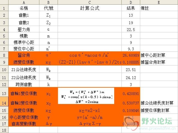

已知两直齿轮齿数,模数,中心距,如何得知两齿轮的变位系数。急急急

发表于 2012-8-4 16:15 | 显示全部楼层
回复 楼主 415732329 的帖子
看看这能用不?
资料是网上找的. 本人没有验证过
齿轮变位系数计算.rar (7.26 KB, 下载次数: 29)

发表于 2012-8-7 21:38 | 显示全部楼层
根据LZ现有条件,可以把总变位系数算出来,然后根据最大滑动率,配到差不多就行,这方面资料还是很多的.
