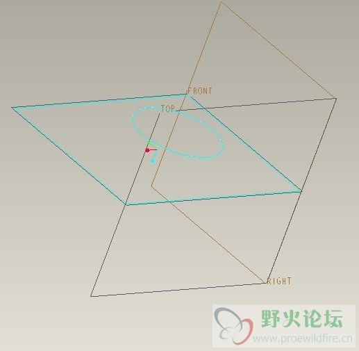

求教,为什么打开一些人的PROE文件出现: 输入特征 标识39 请问是以什么扩展名插入的?为什么我插入进去基准平面都是分散的?有什么办法让分开的基准平面在一起不?求高手指点.有教程的给我个,万分感谢!!

先在CAD里把图移到坐标位,这样转到PROE里是绝对的面对面,坐标对坐标

用MOVE怎么输出0,0,0坐标,图形还是不能到原点去,这是为什么?还有个问题,这样移过去比先前要好一点,但图形没有在平面中间而是在图形的二边。有没有更好的解决方法。谢谢!!

在proe中打开文件,插入坐标系,然后保存为igs,保存的时候会询问你以那个坐标系保存,你选择你创建的坐标系,保存。
然后再次打开文件就满足你的要求了。

谢谢啦,总是终于得到解决!!!!
