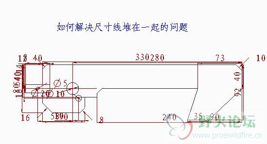

在工程图中打开“显示模型注释”后所在尺寸线堆积在一起(如下图),但有一次偶然中,发现是间距整理好的样子。但不知如何设置。请教各位大哥指点为感!谢谢!

      左键双击某一尺寸——》该尺寸及其箭头全部呈现红色——》再按鼠标左键(在尺寸数字的位置上出现一个 “十” 字型动态浮标)对准十字动标——》拖动数字——》放在合适的位置。
      OK!

谢谢你,我说的是在点击“显示模型注释”后,所有尺寸均以适当的间距排列很整齐,就和我们完全整理过的现象一样。以前显示过的,在我修改过“绘图选项”后就不见了,不知道哪冲突了。谢谢!

“清理尺寸”命令
选择要整理的尺寸,点这个命令就可以设置
