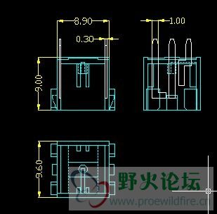

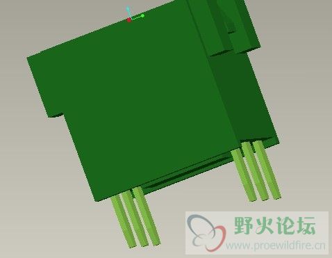

求助 电子产品 有两排端子 端子是立着放的 有人做过这种模具吗 求教怎么做

 楼主| 发表于 2012-8-4 10:04 | 显示全部楼层
回复 3# 郑斌 的帖子
能指导下吗 那两片端子怎么放的
一次能注塑成吗

发表于 2012-8-4 12:35 | 显示全部楼层
先注塑再用自动机器压入端子,效率高质量好

发表于 2012-8-4 14:18 | 显示全部楼层
这个得看你那端子的大小,做模具时也可以设计到把端子放到模具里再注塑成
 楼主| 发表于 2012-8-4 16:41 | 显示全部楼层
回复 4# 郑斌 的帖子
新發了個CAD圖
 楼主| 发表于 2012-8-4 16:43 | 显示全部楼层
回复 7# armyday 的帖子
端子圖在上邊  端子是立着放的 两排端子不知道怎么定位
 楼主| 发表于 2012-8-4 16:45 | 显示全部楼层
回复 6# bachsz 的帖子
可能行不通  因为端子前端部是尖角 而且端子是平的
