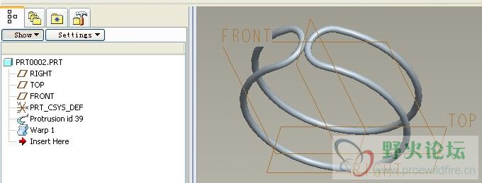

发表于 2012-8-4 00:24 | 显示全部楼层 |阅读模式
2012.jpg 给大家看看这个折弯例题

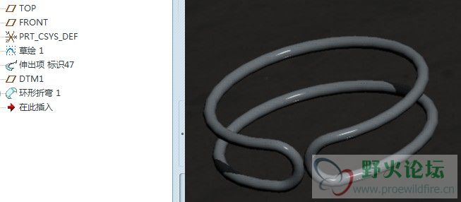

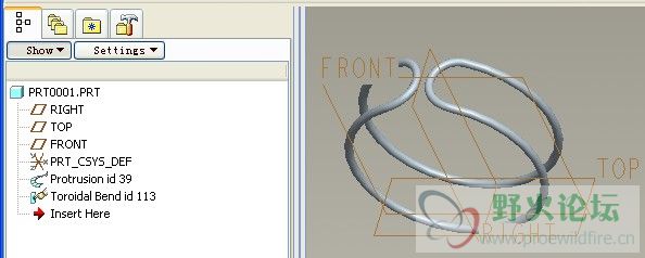

发表于 2012-8-4 09:26 | 显示全部楼层
环形折弯
环形折弯

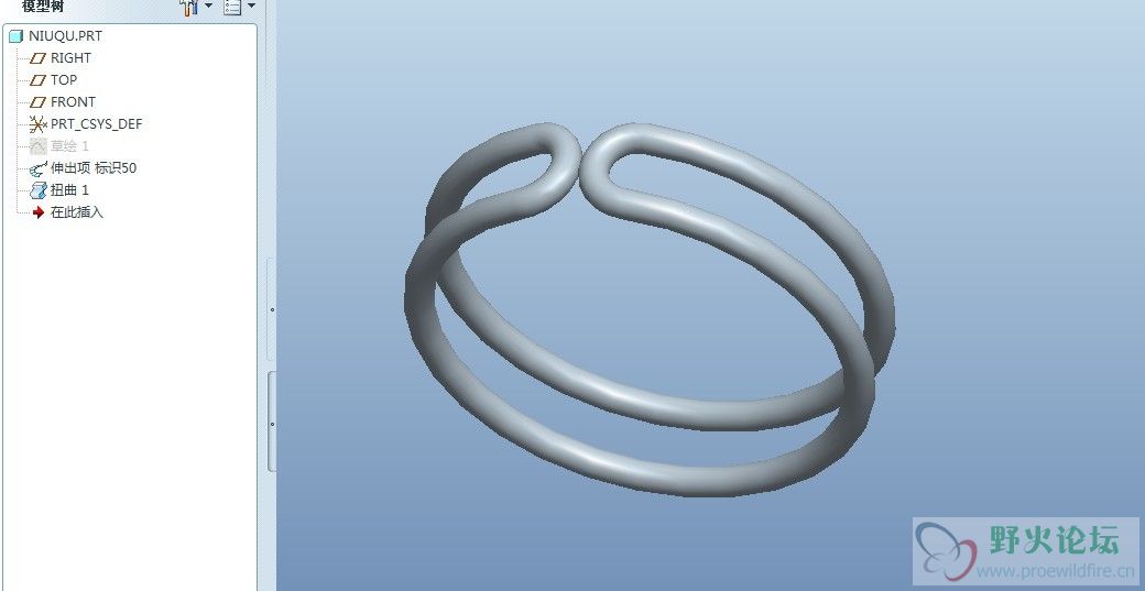

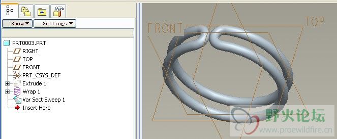

 楼主| 发表于 2012-8-4 11:42 | 显示全部楼层
25.jpg 我的做法

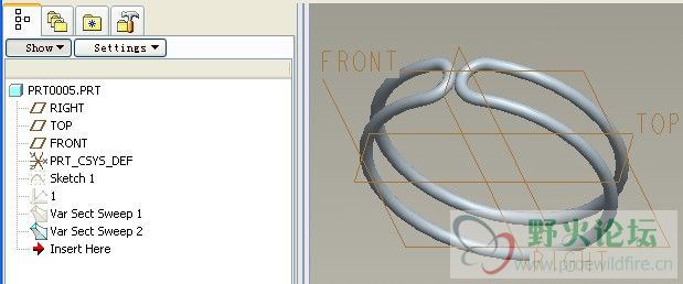

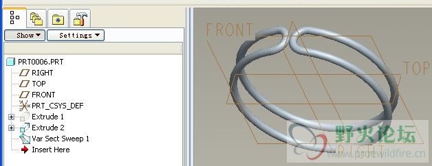

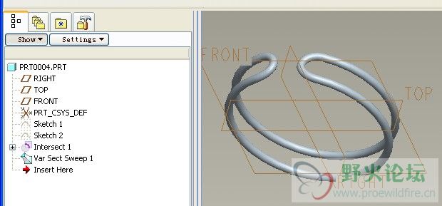

发表于 2012-8-4 16:32 | 显示全部楼层
想了几种方法  4.0做的
包络.prt.rar
37.49 KB, 下载次数: 61
环形折弯.prt.rar
28.95 KB, 下载次数: 65
拉伸切除.prt.rar
34.04 KB, 下载次数: 46
扭曲.prt.rar
26 KB, 下载次数: 42
图形函数.prt.rar
40.54 KB, 下载次数: 50
相交.prt.rar
46.67 KB, 下载次数: 43
