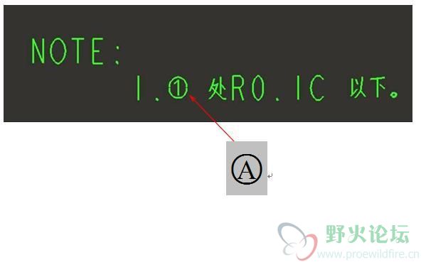

哪位高手知道怎么在工程图 注释写入带圈的字符??
如图中"①" 怎么输入成图中带圈的A??
实在是弄不出来了,冒是PROE不支持,烦请指点一二!!!

自定义符号,用&sym(sym_name)调用.其中sym_name为自定义符号名称

 楼主| 发表于 2012-8-5 13:41 | 显示全部楼层
回复 2# 野火 的帖子
直接用A来表示是可以,但如果能直接写字母带圈的字符
工程图出来后标注看起也能清晰一点不是吗!
也能学习一下特殊的字符的输入方法。
还是谢谢你们的回复。
我也还在尝试其他办法,如有结果了,发出来大家共享.......
 楼主| 发表于 2012-8-5 23:37 | 显示全部楼层
回复 4# juan 的帖子
刚开始没明白你的方法,现带圈字符终于弄出来了.
看来还是得自已在符号库建一个新的可变文本符号,
然后再调用这个符号.
我想了一个笨办法,自已用造字程序新建一个
带圈字体(.nte)文件,将文件加到PROE字体库中,
然后在注释中输入{1:A},完成后,直接将A改成带圈字体.
? 尝试中,,,,,,,

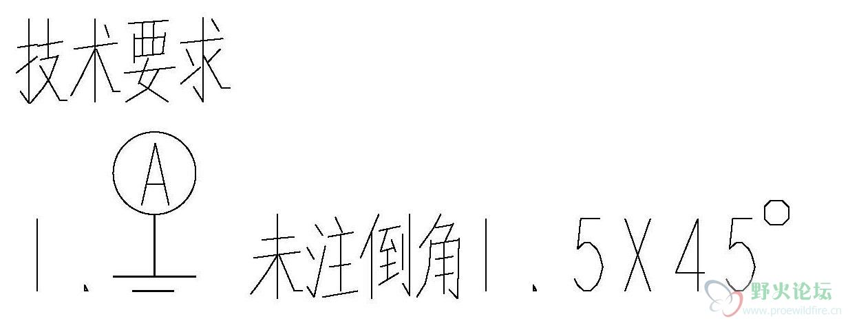

插入不带箭头的球标。Insert->Balloon...
