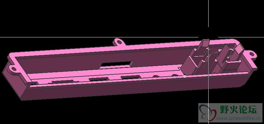

请做过类似结构的高手指点一下

 楼主| 发表于 2008-7-25 11:12 | 显示全部楼层
工厂高手没来论坛吗
来个真正高手吧..做过此类结构的...
结构我暂时想到一个...想看看有没有简化的

发表于 2008-8-4 09:52 | 显示全部楼层
可以,在两个蔻位处,用镶块,和产品一起出模,等出来之后再取掉,最好能给个3d模型,这样看有些不准,
发表于 2008-8-19 22:35 | 显示全部楼层
这个东西不难的,把破面补了,底下做出最大分型面就ok了
