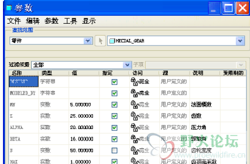

在画斜齿轮时有个螺旋角,8°6′34″,怎么在参数里输入

是 Beta 吗
若是, 则 名称写 beta  ,  值填 8°6′34  (8.10944444444444)
可能楼主想问的是 8°6′34  等于多少度 ?
6′/60 = 0.1°
(34"/60) / 60 = 0.0094444444°
8°6′34 = 8.10944444444444°

没错,是beta,谢谢楼上,我想问“度分秒”这符号要不要写出了,怎么写
还是直接用小数表示
