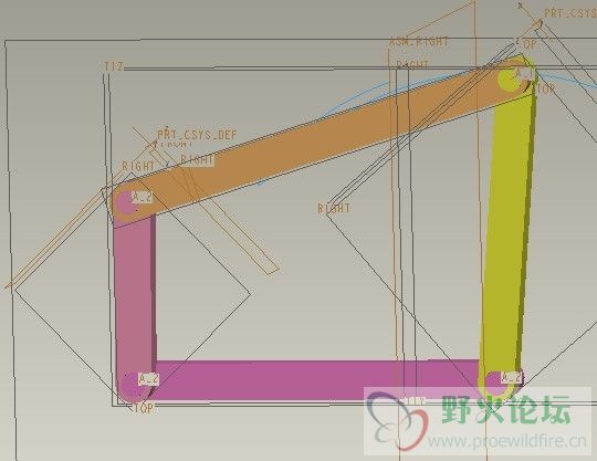

如图,我用销钉装配连杆,装配过程中,用鼠标转动短杆,这个机构就会动,为什么我就动不了那

左手crtl+alt,右手左键点击就可以了

因为你没有找到命令

可能其他部件的装配不满足约束,不过你得先像楼上说的,在菜单栏找一下那个小手,再去拖动
