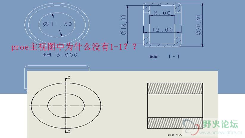

为什么proe工程图的剖面视图中主视图不显示剖面符号???????????

右击剖面右视图,选择添加箭头-----选择主视图,则会自动添加如上剖面指示箭头的。

 楼主| 发表于 2012-8-3 13:04 | 显示全部楼层
感谢!感恩!报恩!
