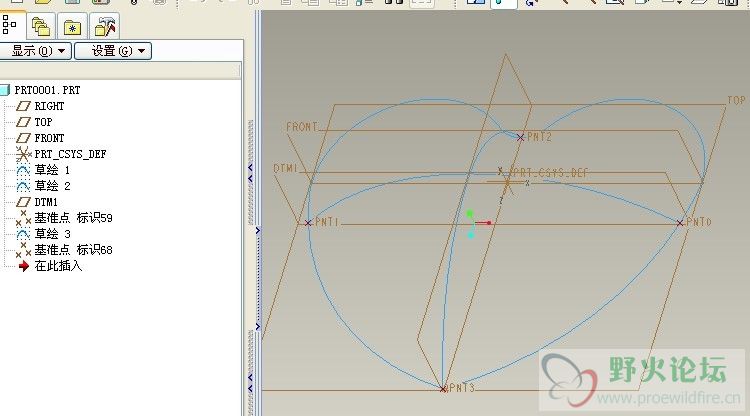

我是先草绘这个线框,最后用边界曲面,但是做不出来呀!大家说说这道题怎么做?

把你的曲线上传上来吧,,

边界混合,再到个圆角 12.prt.zip (208.89 KB, 下载次数: 57) 5.0M060版本。。 QQ截图20120802230322.png QQ截图20120802230350.png

是怎么混合的啊。我怎么混合出来不对啊 ,求指导啊

上面有PRT 你自己看看吧!

是不是,你用5.0做比较好做?4.0不行?

不可能吧!应该可以做吧。。

3楼正解,边界画好后,边界混合即可
