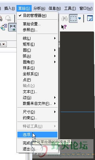

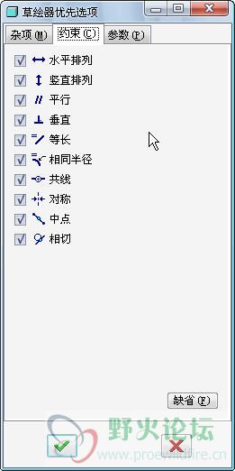

2.PRO/E也提供有和CAD一样捕捉功能,而且默认情况下是全开的,当你画直线时,你注意画面上有个红色的字母出现“H"代表水平,“V”代表竖直,还有一些自己以后慢慢体会,在草绘情况下你可以到这里去设置
