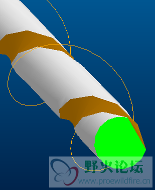

接触可变截面扫描较少,最近工作需要练习了下,但是遇到点问题,来咨询下,先谢谢了。
[ 本帖最后由 chenchen0881 于 2012-8-2 17:09 编辑 ]
87
113
 楼主| 发表于 2012-8-2 15:33 | 显示全部楼层
不论怎么设置扫描出来都是直的,没有螺旋

发表于 2012-8-2 16:06 | 显示全部楼层
你要用曲线,干嘛要画多一条直线呢,还用这条直线做轨迹线

 楼主| 发表于 2012-8-2 16:59 | 显示全部楼层
呵呵,画出来了,直线是控制螺纹有效长度的

 楼主| 发表于 2012-8-2 17:00 | 显示全部楼层
用圆做截面画出来的有旋转痕迹,非常小,不仔细看不出来,用矩形就很明显了

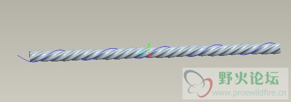

 楼主| 发表于 2012-8-2 17:02 | 显示全部楼层
出图效果

发表于 2012-8-2 17:04 | 显示全部楼层
X轨迹,圆截面好像是不能扫的吧

 楼主| 发表于 2012-8-2 17:10 | 显示全部楼层
可以扫,但是轮廓度不放大看基本看不出来,我先前只是用圆摸索扫描方法,因为接触曲面少
