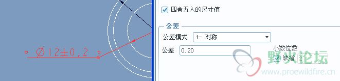

各位师傅,请问下,为什么工程图中公差显示不了尾部的 0 ????????

小数点位数设置成两位

工程图选项里去看看 lead_trail_zeros 这个选项
 楼主| 发表于 2012-8-3 08:46 | 显示全部楼层
非常感谢!!!!!!!!!!!!!!!!!!!!!!
