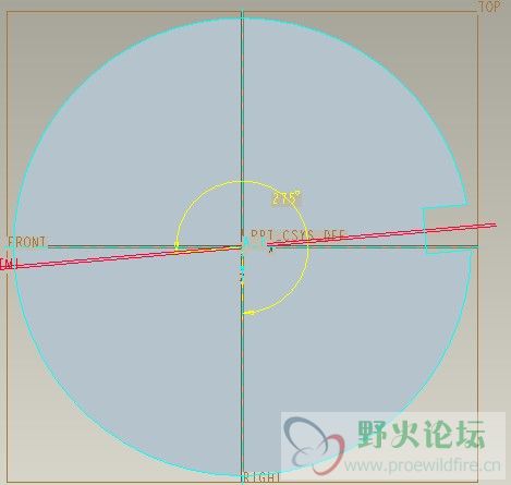

如图中的缺口,要用角度控件其能在360度间的位置。当我输入大些的角度,比如160度,180,270都会有问题,请教大家看有什么办法?

创建切口时的参照得找对!一般选择轴为参照不会有问题了~

      从楼主示例的情况来看,应该选择建立一个 “基准面” 作为参照的基准,此例中 “一般选择轴为参照” 是不妥的。

大家可以试试,基准面不行(我本来就是用基准面做的参照),我试了很多方法,proe就是不行!

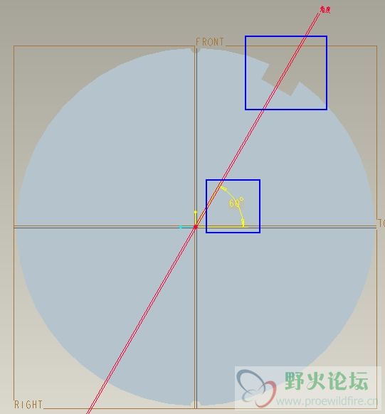

在(-360.0 < 角度< 360.0)中都可以改变的  你参照是否选择正确  后面上图和文件 你对照下

谢谢zhanlong1937,在基准面上草绘是可以的。但我现在碰到的是必须按大家的习惯草绘面要在Top(你给的文件中)面上。看有办法吗?
