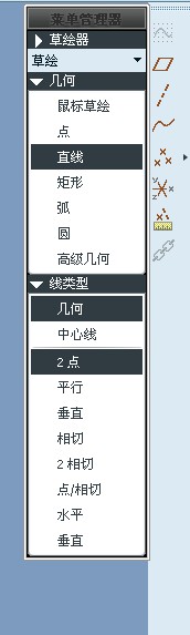

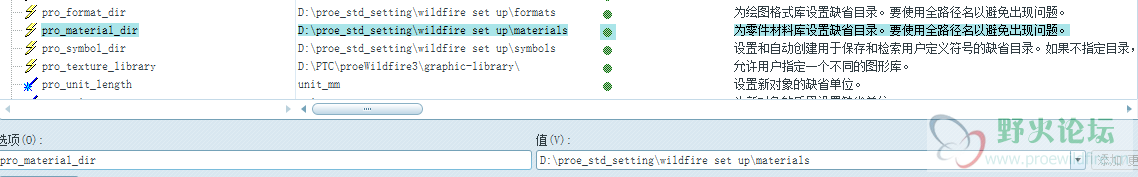

我替换config.pro只是为了贴增材质库,求各位高手教我怎么改回来。
还有我要选择材质来计算零件的重量,应该怎么做求各位高手教我!
 楼主| 发表于 2012-8-2 10:31 | 显示全部楼层
我替换了config.pro后  打开草绘就变成了01 图了
258
295
发表于 2012-8-2 11:49 | 显示全部楼层
你在网上找一个常用的config.pro放到你的永久工作目录中,你的材质库不要覆盖掉你以前的config.pro  只需将有关材质的设置粘贴到config.pro

发表于 2012-8-2 21:45 | 显示全部楼层
删除你创建的配置文件看看
 楼主| 发表于 2012-8-2 22:03 | 显示全部楼层
删除是可以变回来了!单我需要的选项的值不显示了!  还有我需要计算实体的重量和选择材质怎么弄啊? 那位高手帮帮忙!怎么选择材质计算重量!最好有个视频

发表于 2012-12-5 09:34 | 显示全部楼层
材质库放一个位置,然后编辑config文件,保存
