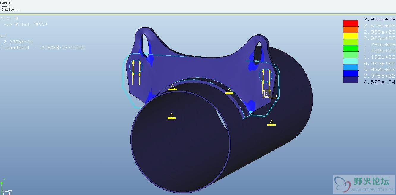

吊耳部分分别为1块厚18mm和28mm的钢板焊接而成,然后在焊接到8mm厚,直径为616mm的壳体上。吊耳两块钢板在装配时用的焊接连接,采用坐标系对齐。然后再将吊耳的组件用焊接连接装配到壳体上,然后进入mechanica的结构分析模块:然后如下进入设置:
1.选材料为steel,定义材料里,失效准则选的最大剪应力,疲劳这一项选择统一材料法则,然后拉伸屈服应力345Mpa,拉伸极限应力400Mpa,材料类型为非合金钢,表面光洁度为锻造,失效强度衰减因子为2;

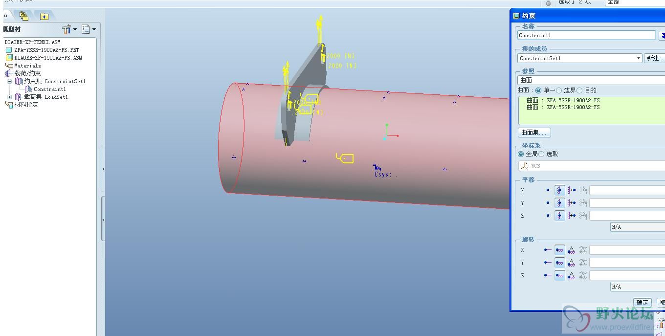

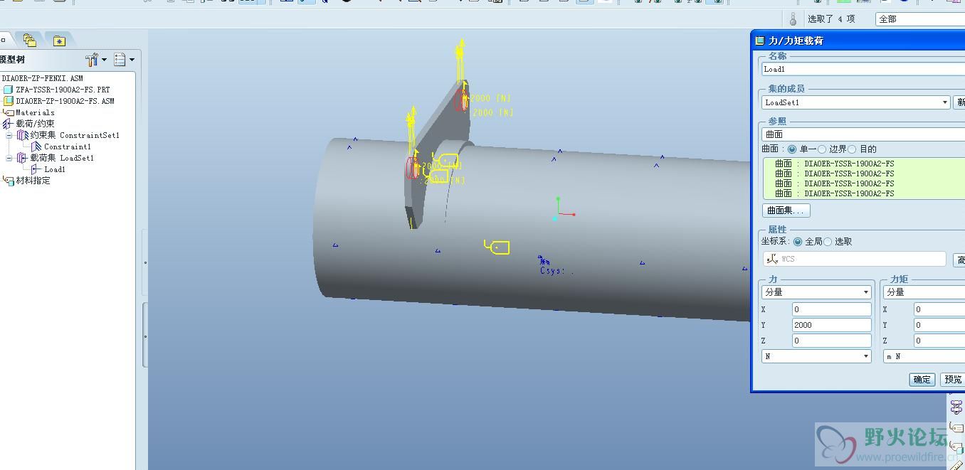

2.载荷/约束,约束是选择壳体为固定约束如“图1”,载荷约束选择吊装耳的两个孔如“图2”,受力为向上2000N;

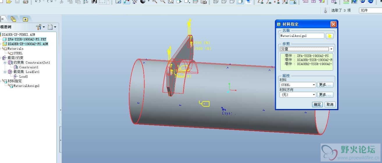

3.材料指定,三个零件都指定为steel,如“图3”

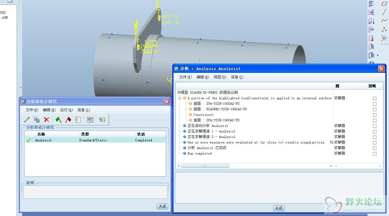

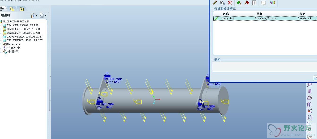

4.进入mechanica分析/研究,新建静态分析,选择输出项的“应力”“反作用”和“旋转”,然后开始运行,过一会儿后出现如“图4”对话框
5.查看设计研究和有限元分析结果,在结果窗口定义里,显示类型选择fringe,量选项卡里选择stress,MPa,分量选择Von mises,显示选项里选择“已变形”“显示载荷”“显示约束”和“动画”,然后确定并显示,如“图5”所示。

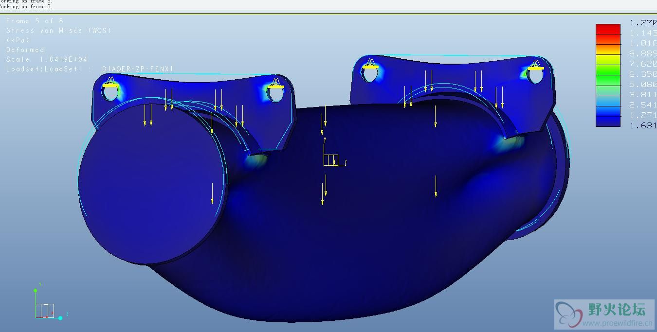

我在用静态分析时,无论载荷定义多大,变形的位移都一样(例如:我画了一个吊装耳,焊接在一个壳体上,壳体的重量是8000kg,我在吊装耳的圆孔上定义了向上的2KN,一共四个吊点,平均一个上2kN,然后显示出让崩溃的变形位移,我觉得不太对劲,然后将2KN改变为2N后,位移变化图还是那样没有变。后来接受一位老师的指导,做了一些调整,将位移约束选择固定4个吊装耳上边缘,8000kg施加在了壳体上,然后运行计算分析出如图“6”和“图7”,不知道这样做出的结果是否正确?请各位大侠和师傅帮我看一下!
还有就是施加载荷时,我选择“力/力矩载荷“施加的,在这种情况下,选择是否合理?”压力载荷“和”承载载荷“在哪种情况下使用呢?在”1“中所说的”失效强度衰减因子“在选取是数值时有什么参考依据吗?我是根据教程书里的写的,具体为什么写”2“我也不知道!

压力载何一般用于液压,承载载荷用于轴承,强度衰减因子用于疲劳分析,由材料厂家提供,在静态分析中屈服极限、法则、衰减因子都不起作用

你分析出错时因为载荷和约束作用在一个孔上,当然产生变形的地方只有空的边缘了。改进后的分析是对的,方法不唯一,就是要考虑合理行,加油吧
