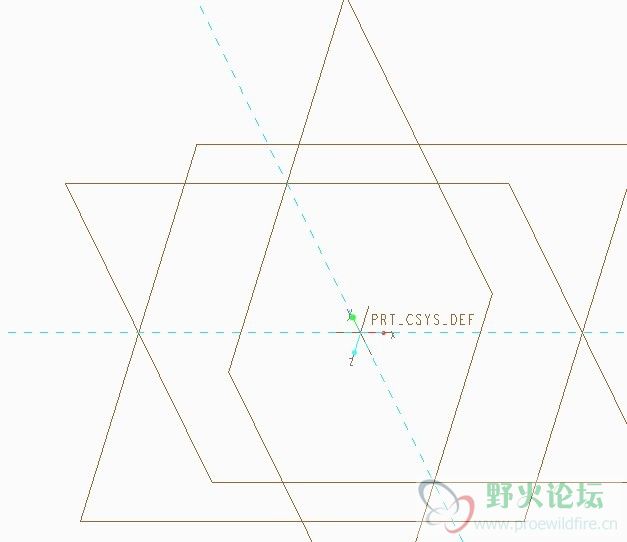

原来proe选好基准面草绘时,基准面会正朝向你,现在做个creo草绘时基准面动都不动 1.jpg 不知道怎么设置,请大虾帮忙啊?

发表于 2012-8-2 09:55 | 显示全部楼层
在配置文件中加入
sketcher_starts_in_2d yes
发表于 2012-8-2 21:36 | 显示全部楼层
Creo Parametric 进入草绘时使草绘平面与屏幕平行(定位到2D)的设置方法
http://www.proewildfire.cn/thread-78042-1-1.html
