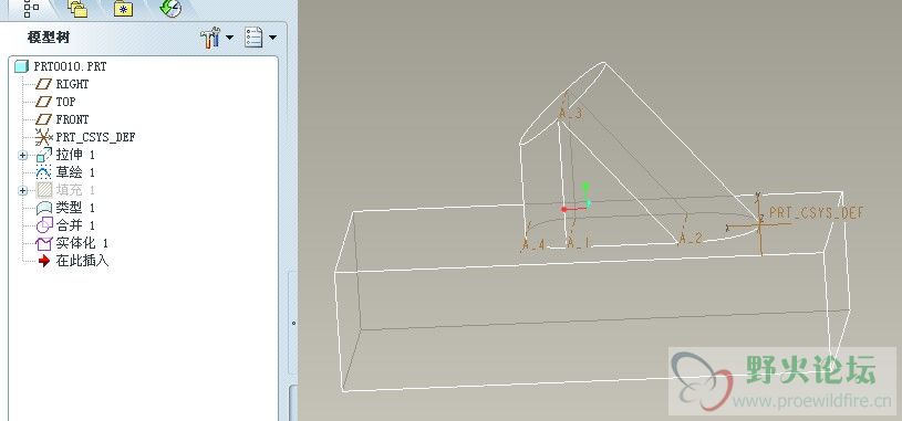

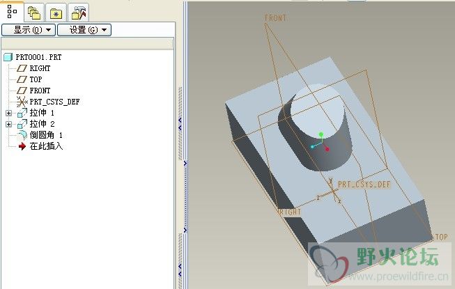

[分享] 大家来看看,这个练习题,我做的对吗?
发表于 2012-8-4 13:03 | 显示全部楼层
三步搞定,就这样
没按尺寸,大概拉了下
50
63

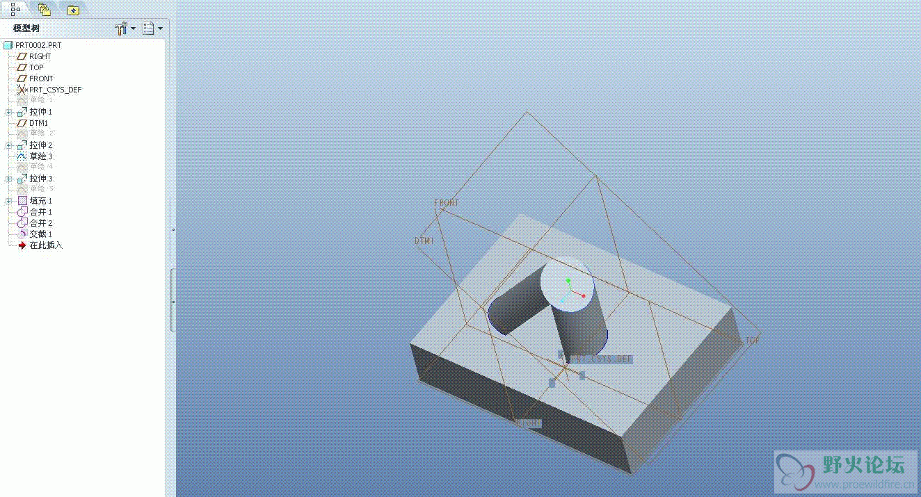

发表于 2012-8-4 14:38 | 显示全部楼层
prt发上来看看了,新手学习下
1421

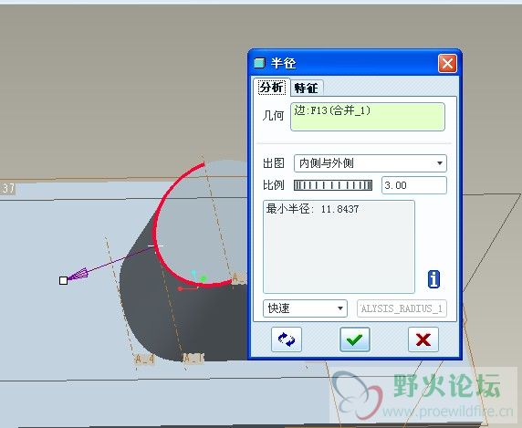

发表于 2012-8-4 16:27 | 显示全部楼层
这个练习,不管用办法做, 关键是要保证 斜面R12的圆要符合要求,不能变形
99

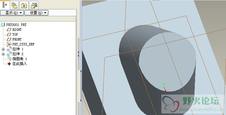

 楼主| 发表于 2012-8-5 08:06 | 显示全部楼层
照你们的方法,我也做了一个三步的,但是那个R12的圆是不对的呀,希望大家多多指点!
[ 本帖最后由 fuyiwei82 于 2012-8-5 08:10 编辑 ]

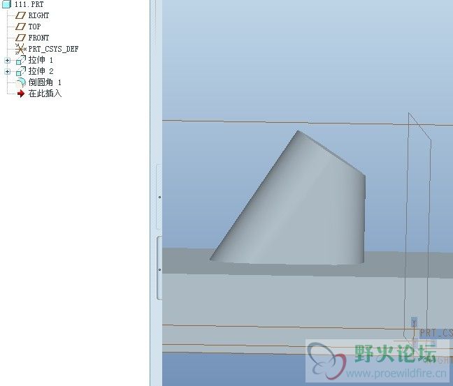

发表于 2012-8-7 09:16 | 显示全部楼层
自己试着画了一个
自己试着画了一个,我觉得斜面那个圆是重点,倒圆角那个纯粹就是照葫芦画瓢。

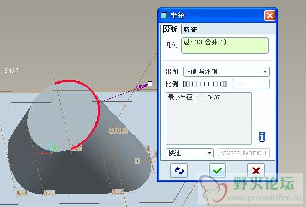

发表于 2012-8-7 11:51 | 显示全部楼层
线框画对了,但是上面的圆又没有R12.。。如果上面的圆画对了,但是显示出来的线框又不是这样。。纠结,这题目有问题的吧?

发表于 2012-8-8 20:53 | 显示全部楼层
有问题
你这题有问题,斜边上的圆投影下来呈椭圆,难道右边不是直角边吗?拉身上去,上半部分是R12圆,下半部分圆不识别!
