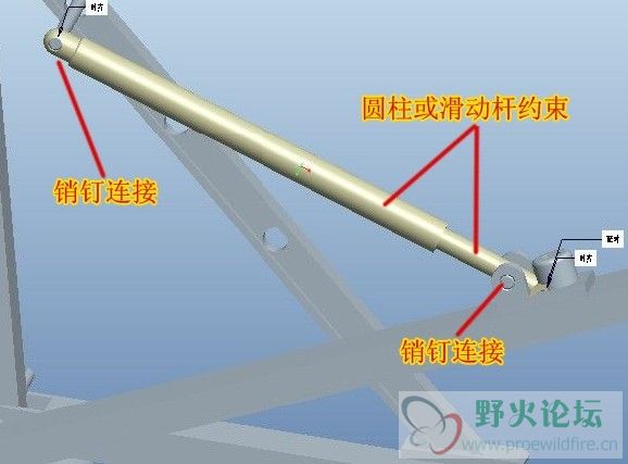

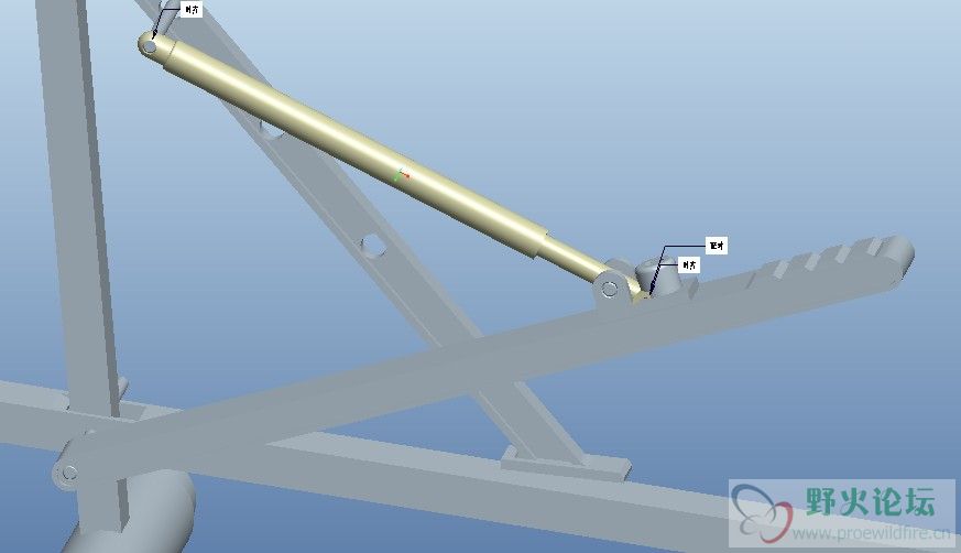

这个零件组装真么弄啊,哪位大侠指点一下? 是不是我哪里不对,应该怎么做才对呢?

液压装置两端用销钉连接
液压装置本身用圆柱或滑动杆连接
 楼主| 发表于 2012-8-1 23:38 | 显示全部楼层
会了会了   画一下思路就解决了  谢谢
