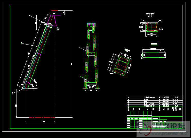

我在画的时候是采用重新设置基准面,不过模型完成后,测量的尺寸和图纸不一样,哪位能够做个范本我看看吗,只需要画那两个支撑腿就可以了
 楼主| 发表于 2012-8-1 20:16 | 显示全部楼层
这个问题思考了半天,还望有人帮帮忙啊

发表于 2012-8-1 20:41 | 显示全部楼层
楼主上图太吝啬了.  一点都看不清
请直接上CAD文件吧.  好让更多的朋友能看清楚你的问题,并帮你一起思考

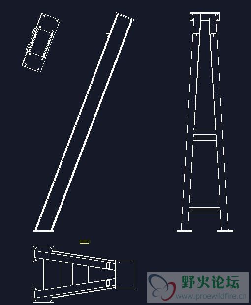

发表于 2012-8-1 22:08 | 显示全部楼层
回复 6# yp0526 的帖子
初步看了一下, 应该是两个工字钢搭的一个“人字梯” 吧
今天时间来不及了, 只能按CAD画和两个基本草绘。 明天看有时间完成后再上图。

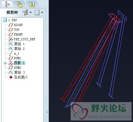

大致是这样, 按CAD将主视图和左视图草绘了, 沿主视图的69。2度轴线作个辅助平面,把左试图投影到辅助平面 ......
再按 B--B 向视图把工字钢截面草绘好后选个轨迹扫描一下,就可以把两个工字钢实体弄出来了......
楼主不妨自己试试 ?

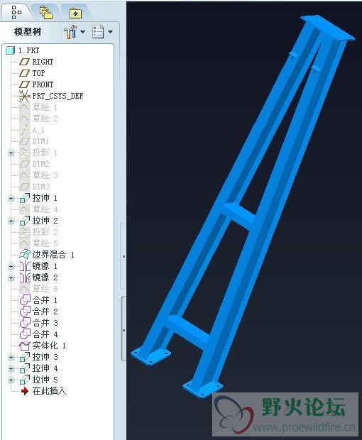

发表于 2012-8-2 10:33 | 显示全部楼层
回复 8# yp0526 的帖子
画了一个模型,供参考.
PRT 参考文件版本为 5.0 (M100)   1.prt.zip (175.9 KB, 下载次数: 6)
