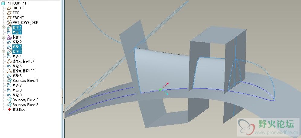

这曲线是怎么画的
发表于 2012-8-1 17:13 | 显示全部楼层
先拉伸一个面,用造型在这个曲面上画曲线就可以

看图中是做辅助曲面投影来的
发表于 2012-8-1 21:08 | 显示全部楼层
在俯视图草绘和左视图草绘,然后选择两草绘,编辑 ,相交

 楼主| 发表于 2012-8-2 08:48 | 显示全部楼层
还是画不出来,
有谁可以画下吗?
发表于 2012-8-4 11:04 | 显示全部楼层
水龙头呀   呵呵
那是一个弧形的 拉伸面 隐藏显示了  下面平面的草绘投影上去那个拉伸的曲面得到的曲线

画的不少很好 随手画的 木有尺寸 做这种水龙头大概步骤就是这样的
[ 本帖最后由 kaiping56 于 2012-8-4 12:13 编辑 ]

 楼主| 发表于 2012-8-6 16:17 | 显示全部楼层
3Q.非常谢谢

发表于 2012-8-6 22:06 | 显示全部楼层
用造型啊!!!!!!!!!

发表于 2012-8-8 10:41 | 显示全部楼层
要知道是怎么画的 学一下复杂曲面命令  再学一下造型构线
